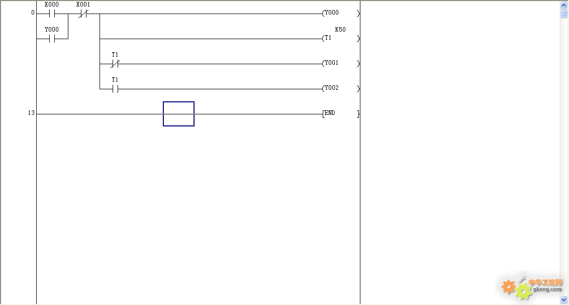

应该是程序扫描先后顺序问题吧!

你试着把Y002移到Y001线圈前面,只断Y001试试。。

T0放在第一行不行吗?跟Y0一起启动?

扫描周期的问题

看了你的程序知道自己有多菜,我写那么多行,你只写一个梯级就解决了.

顺序扫描的问题

亲人太乱了,换一个思路编吧
