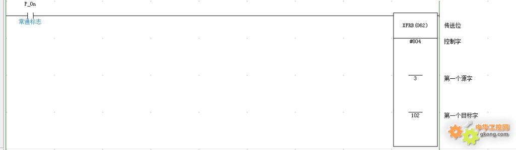

回复 #9楼 pan_xiansheng
用XFRB指令正确。

回复 #6楼 fsjnzhouyan
当然行,加比较就行。

我猜不是楼主想简化,而是因为楼主是学生,有这么一套试题要解决

回复 #12楼 1989460116
W我也是这样认为的哈!
