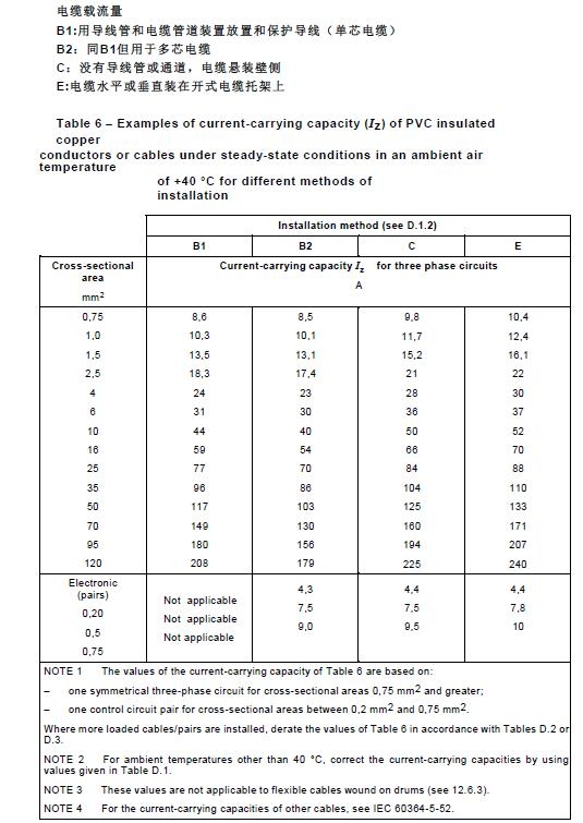

一般好一点的电缆厂家会有载流量说明书,不同的标准也有,我们做 CE认证的时候也有标准
