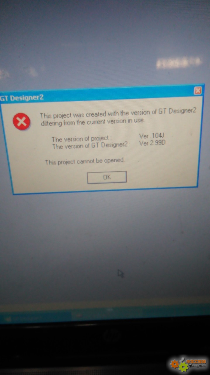

在TOOL文件夹里安装个GS的文件。安装软件 GS Installer.exe 这样安装好后就能打开了。

#16楼

A9的触摸屏用什么软件打开呢?
