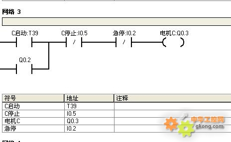

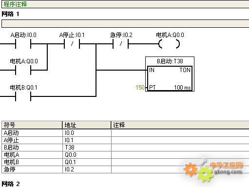

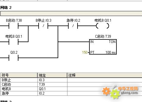

不知道符合楼主要求不?

回复 #9楼 346953791
右下角不写着呢嘛。logix designer。

#12楼
回复 #10楼 346953791
你这只是顺序启动,没有逆序停止吧
