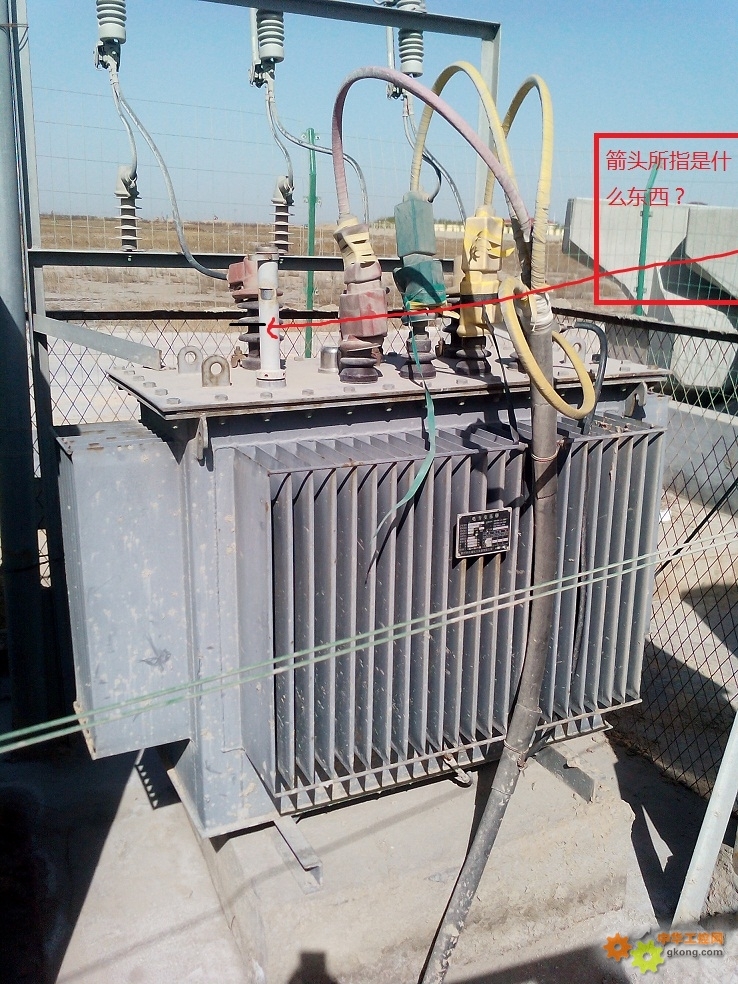

这就是单位的临时露天变压器。配置低下,按电业局说法,早就应该淘汰的。什么报警装置都没有。只有一个400V总配电柜,低压无功补偿柜。至于高压保护只有一组跌落熔断器,高压计量装置(带高压断路器功能另外可以按钮控制分合闸)线杆安装式的。前端还有一组高压隔离开关。

这个是油孔 内压大时会喷油

没油枕啊?
