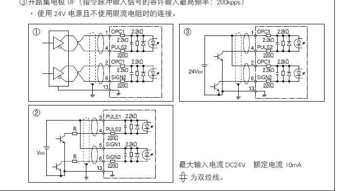

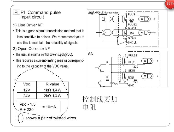

给你两个图片
A5与A4一样的接线见下图
你的型号接线见下图

如果我不加这些三极管还有电阻这些东西,直接将PULS2和SIGN2引脚接到FX3U上,行不行?之前我用A4驱动器就是这样接的

哎,兄弟,你是做什么专业的?两张图都找给你了,你自己看吧。至于行不行,你看看两本手册,就知道了。如果手册没错的话,你那是不行的!!!

松下A5伺服在位置模式的时候,有两组脉冲信号可以选择的,你接的是光耦输入还是长线驱动,里面的参数是否设对???Pr0.05 Pr0.07都有关系。
硬件接法PLC的com端需要连接opc1、opc2 脉冲plus2,方向sign2 PLC输出类型NPN
