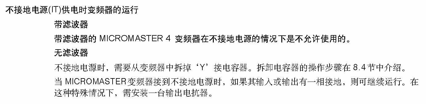

哦?这样呀,那就是把变频器的内部处理好,去掉Y形电容器。以针对IT型输入电网制式。

发表于:2015/9/29 8:03:20
#26楼
哦,关于IT电网,西门子的MM440变频器。在安装时,是有这样的要求:
我是你的朋友

#27楼
以下是引用kdrjl在2015/9/29 8:03:20的发言:
谢谢版主。
