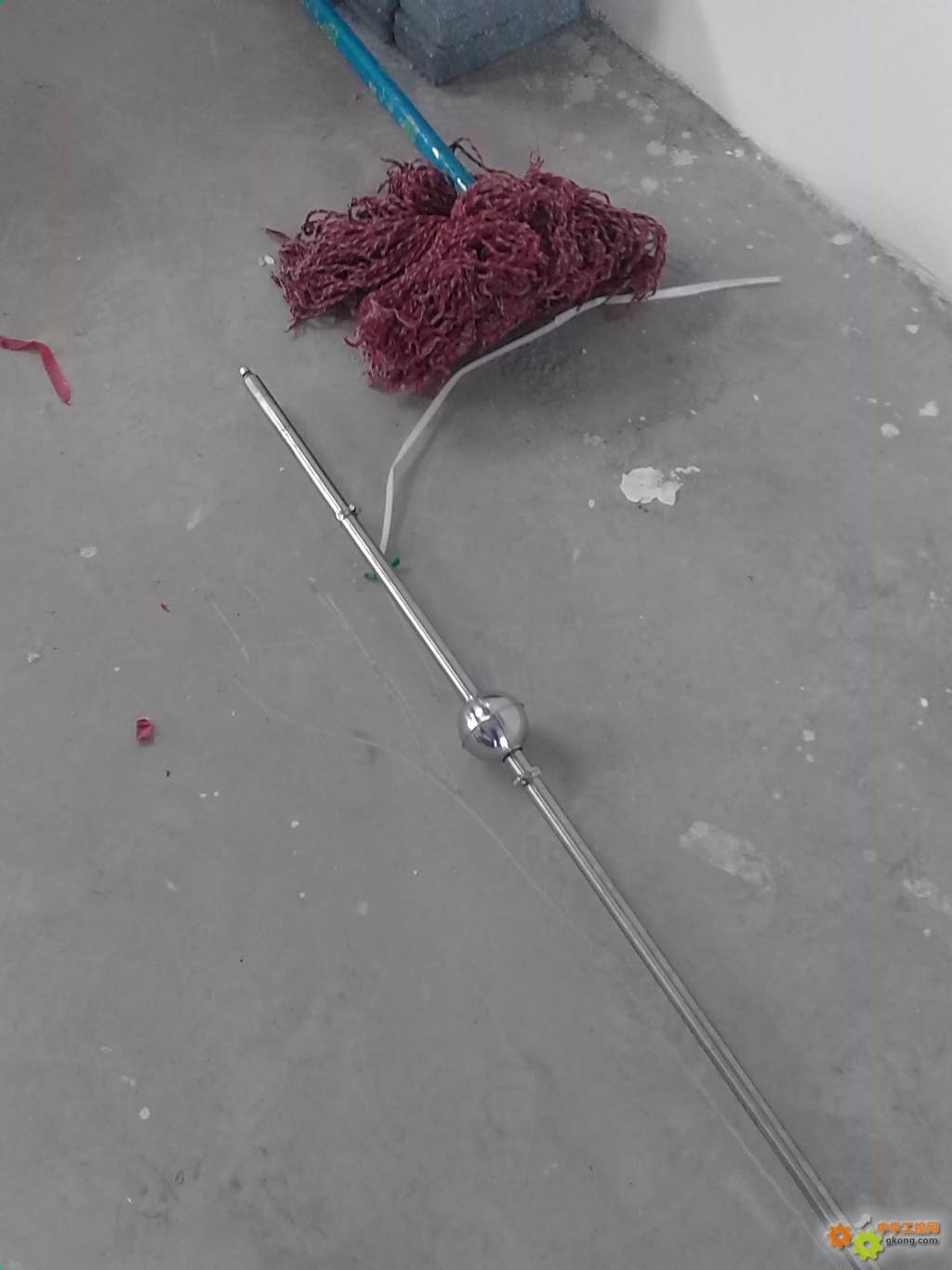

这个怎么样。。

能不能说一下这个工作原理?

原理不是很懂,就是一个磁性浮子随着液位升降,浮子中间做空能够沿着一金属升降,金属杆里面埋入一个能够测量磁性的电路,就能够完成液位的检测。
