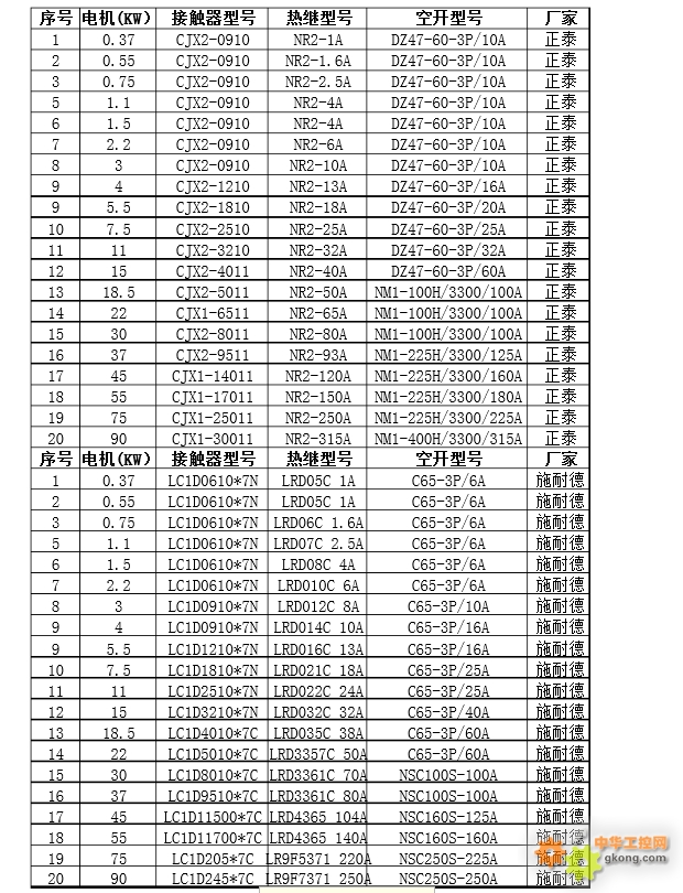

可以借鉴下

15KW的电机能用的了100A的空开????轻负荷的话40A就够了。。

靠谱!!!
