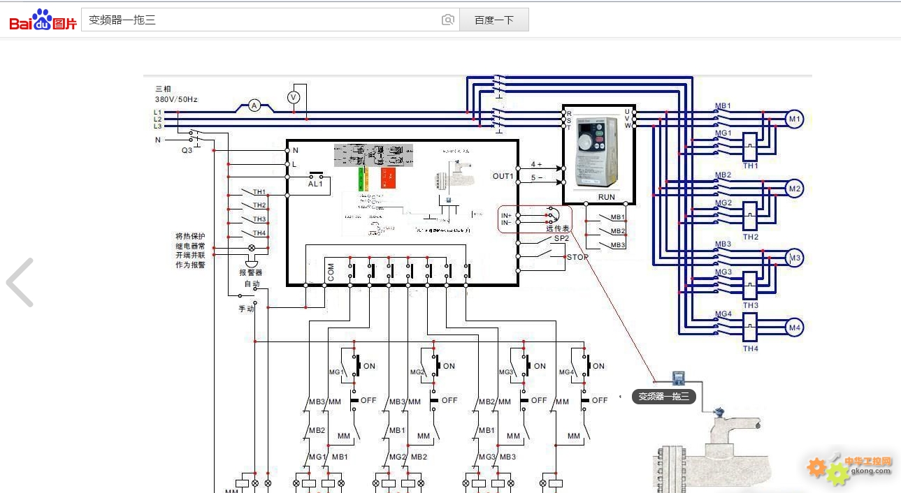

借鉴一位前辈的分享图纸。
源图网址出处:http://bbs.gkong.com/archive.aspx?Boardid=4&id=303701
记住,切换接触器的时候,务必让变频器的RUN信号变成STOP信号。

请问,我这三个接触器是独立控制的,根据现在工艺,三个接触器的启动停止是随机的,三个接触器之间没连系,那现在我画的这个图可以么,多谢

以下是引用781905891在2015/9/24 20:24:05的发言:
随机控制?也得,但凡任意一个接触器接通或者断开,均要和变频器进行连锁控制,也就是接触器一旦有通电或者断电动作,均提前让变频器事先停机。
三个接触器,每个接触器有得电和断电两种状态,也就是变频器要接受6个控制信号。表情

图没问题。但条件是,切换电机的开关必须是变频器停止工作时的操作。

可以啊,没有问题的,但是最好不要同时接通,不建议这样用

外接旁路接触器可以,电机最好分别要带热继,变频器开环运行

8楼的正解,我公司的移动模台就是这样的
