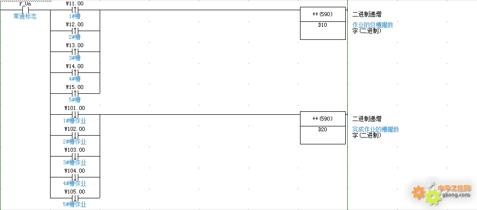

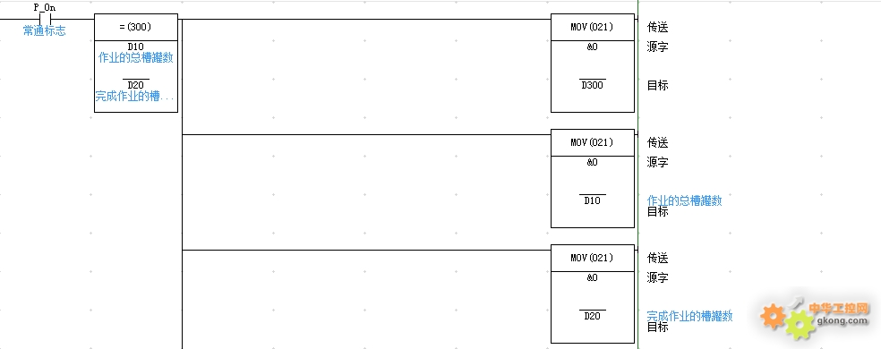

多谢这位老师的解答,我已明白~表情,我将老师的程序稍微改了一下,因为在实际应用中可能只是2个槽罐需要作业,或者5个槽罐中只需其中的3个或4个需要作业,所以我用二进制递加来完善了一下~如下图:
这样就可以在选中的几个槽罐作业完成之后复位状态。(栈的大小我直接设了高值...对程序无影响)
以下是根据这位老师程序编写的5个槽罐顺序作业的程序,供大家观看,果然简便了许多,太感谢了!
