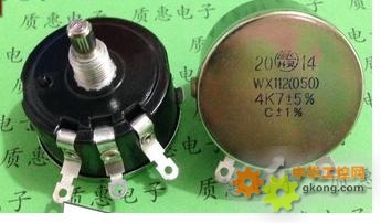

电位器啊,就是滑动变阻器,10V电压的一般用4.7K到10K之间的电位器,其他什么型的其实没太大影响

一般用5K或者10K电位器来调节!

电位器。各家变频器的电阻不一样大,但是不是太重要。用来调速。

此为电位器,(3-5)K,2W左右的就可以

一般配10K欧左右就行了

一般,10k至2.2k均可。没有严格要求。

5-10K的可调电阻 不要太小!

到底是直线型的还是绕线型的,现在才在选型阶段,没有说明书,是根据选型手册看的,只知道要在1KΩ到10KΩ之间,另外,直线型和绕线型有什么区别,麻烦说下,我对这块黑的一塌糊涂,求指教!
不要那种所谓直线型 的,要用线绕型 的 ,比如磨床圆工作台调速用WX112 1K 5W
