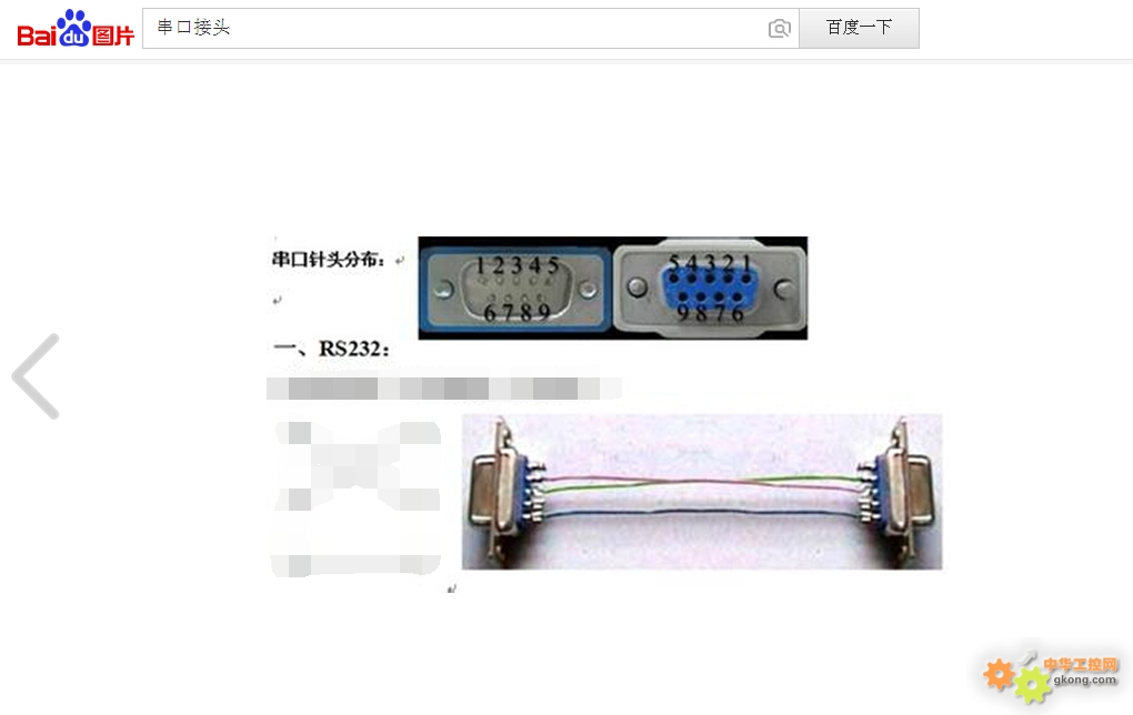

永恒控心
在
2015/9/19 10:27:55
谢谢,线是任意的线都可以啊,头是不是9针头
任意电缆线都得,只要是铜芯线,另外请查看下图进行参照:

回复 #21楼 cfg168
他们有的说只用2根线,请问是两根还是3根

#23楼
永恒控心
在
2015/9/19 11:00:39
其实两根也得,你要是寻求想稳定性更加好的心理安慰,焊接三根也得。

#24楼
回复 #23楼 cfg168
非常感谢,接两根线又该接哪两针啊,不好意思了我问题有点多

#25楼
永恒控心
在
2015/9/19 11:16:23
将两个串口座的3、8脚相连。

#26楼
你想那么多干嘛呀 人家都给你讲那么清楚呢 三根两根随便你呀 两根你就焊3.8 三根你就焊3.5.8 5号线就接地的要不要随便你呢。。。。 干一次不就知道了吗 不要怕 我的线都是自己焊的 真不放心你就买10元一根淘宝多的是。。。。。

#27楼
回复 #16楼 永恒控心
dp 是通讯协议 不是 硬件接口 硬件接口是串口插头

#29楼
楼主,去电子城说要根3.5.8rs485通信线,搞定。
