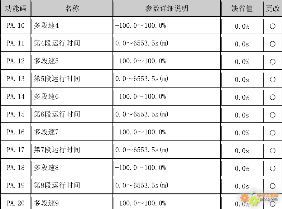

回复 #7楼 高雅的雅
chf100a 好像可以调节数字啊

回复 #10楼 648877055
应该跟你说的不是一个型号

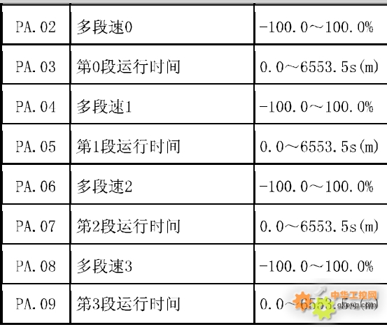

648877055
在
2015/9/16 16:17:23
chf100a 好像可以调节数字啊
CHF100系列,估计是英威腾淘汰的型号,就是不能直接设置多段速,只能设置百分比,一个频率还要换算到百分比,实在郁闷

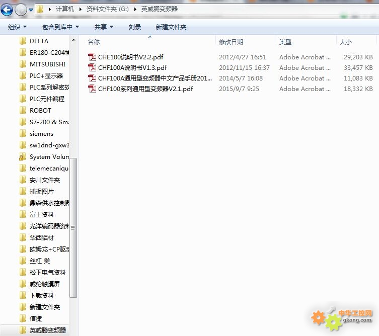

#16楼
回复 #15楼 高雅的雅
确实 以前还真么注意 100和100a也不知道有什么区别
