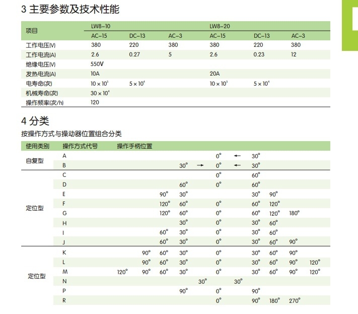

具体可以参照这个:

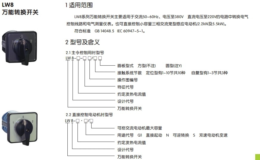

#14楼
还有这个:

#15楼
回复 #14楼 wml0060
已经选定了。
