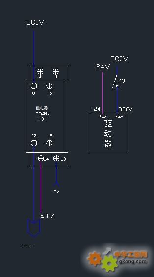

#10楼
继电器的速度跟不上。而且FX1N只能发送2路脉冲。

#12楼
普通继电器输出的肯定不行,要么你拆机把继电器换成晶体管

#13楼
848
mrdenghui
文章数:89
历史总积分:848
注册时间:2015/7/14
发表于:2015/9/1 9:04:30
#14楼
大家看看这个行吗?
28551
cfg168
文章数:17157
年度积分:273
历史总积分:28551
注册时间:2012/11/28
发表于:2015/9/1 9:07:22
#15楼
回复 #14楼 mrdenghui
你的步进马达驱动器只需要提供24V直流电源就能让马达本身转动了对吗?表情

#16楼
回复 #15楼 cfg168
还没试过。。。

发表于:2015/9/1 9:35:37
#17楼
普通继电器可以玩玩,频率设到最低,不能用于实际应用
我就试过, 后来把继电器给拆了, 也想过外接晶体管什么的隔离, 太麻烦, 直接串个2K的电阻接上去也可以, 不过小心别接错

#18楼
以下是引用339402782在2015/9/1 8:32:23的发言:
人家用的本来就是晶体管输出的好不;
