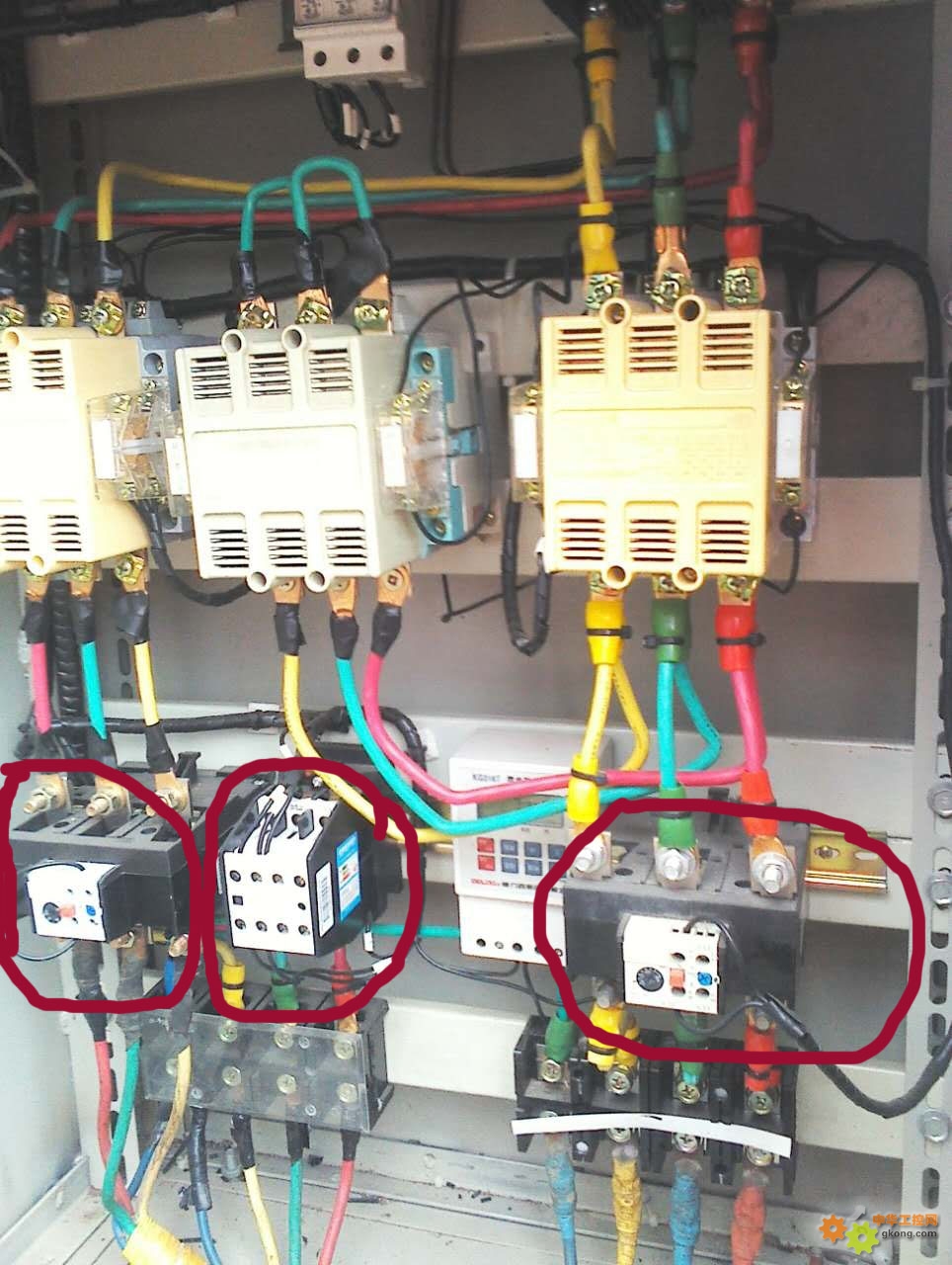

接触器这样子接的意义

#40楼
星三角

发表于:2016/7/23 6:25:58
#41楼
双速电机吧

发表于:2016/7/23 8:58:27
#42楼
星三角降压启动、第一个接触器为主、第二个星形启动、第三个三角形运行、启动时第一、第二个接触器线圈得电将电机接成星形、延时一段时间第二个接触器线圈失电、第三个接触器线圈得电将电机接成三角形

发表于:2016/7/23 13:24:47
#43楼
不就是一个星三角启动吗

发表于:2016/7/24 13:22:31
#44楼
这就是个星——三角启动电路 ,仔细看下原理图吧,这乱糟糟的

发表于:2016/7/24 14:23:25
#45楼
加时间继电器就是自动由星型转换为三角形运行。

发表于:2016/7/24 18:46:18
#46楼
这个柜子多加了一个热继,应该是双保险但是个人觉得没有必要,要加还不如加个电流继电器,用两个或3个电流互感器,再加一个最大7安的热继就可以完成,不过,图上这种的热继要比总电流小一倍哦!要不能保不住的

发表于:2016/8/7 5:28:02
#47楼
这个要测绘一下电路图 在分析

发表于:2016/8/7 18:59:18
#48楼
不像星三角降压启动,星三角启动怎么会有2个热继电器?楼主拍的照片不太清楚,交流接触器辅助触头看不清是接的是常开还是常闭触头。中间还有个中间继电器,星三角电机线应该是6根。

发表于:2016/8/7 22:15:40
#49楼
没看懂,不是星三角启动
