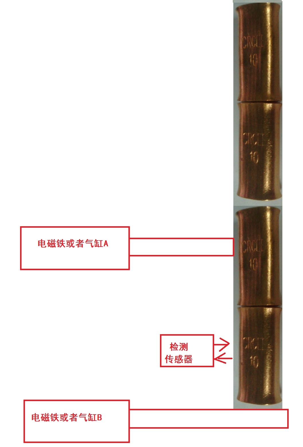

传感器检测到有铜套,
气缸A伸出压着第二个铜套,延时X秒后,气缸B回抽,传感器检测铜套1滑下后空位;
气缸B伸出,气缸A回抽,再检测传感器是否有铜套。。。。循环。。

谢谢!
