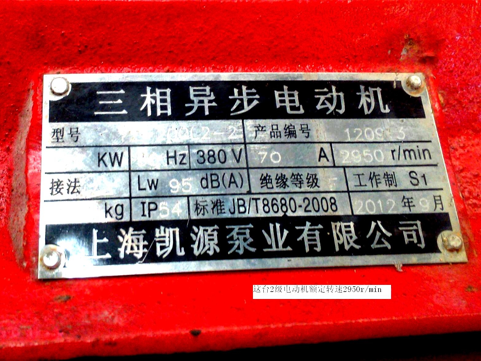

#22楼
变频器驱动的异步电机,以西门子的变频器为例,他都是设定频率和实际频率的对应关系,如果是设定转速也是这种关系。变频器是可以调速的,所以,他为了计算简便就都是同步转速来显示的。这也是事实。别的品牌的变频器,我没有观察过。西门子的变频器,如果是开环控制(频率控制),监控的转速参数,都是同步转速(内部有滑差补偿功能)。当然,开环控制的实际转速与监控的转速显示是有差距的。
不过,有一种还是例外的,那就是西门子的工程型变频器无编码器的矢量控制,或者是ABB的DTC无编码器控制,他们现实的实际转速都是同步转速,而且基本准确,没有误差。模型准确,算的就准确。
作为异步电机,实际转速肯定是达不到同步转速的,这是原理决定的,是不争的事实。但是控制上,就是另外一回事了,他会内部调节,做些修正和补偿,不管怎样,监控的参数,改变不了异步电机的性质。
楼主若想计算转速,当然以电机的同步转速为基准,即可获得忽略滑差的转速。而真正的实际转速,最好是实测为准。因为异步电机的滑差,与负载大小有关,空载和满载不一样,且非线性。这也是原理决定的。计算会有误差的。
非要计算,我们可以认为电机空载时,近似同步转速。电机满载时,近似等于额定转速。介于空载和满载的中间负载按线性处理计算实际转速。仅此。

#26楼
电机铭牌有电机额定转速这个数据,实际转速用测速仪吧。
