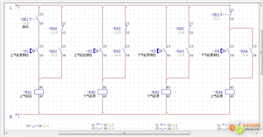

换成一开一闭按钮 加上三个磁性开关 三个中间继电器就能完成此动作,想了半小时才想出。中午有空就补图
楼主参考参考吧!不知道对不对!错了别怪我!不过这样搞我觉得不安全,应该像一楼说的那样做!

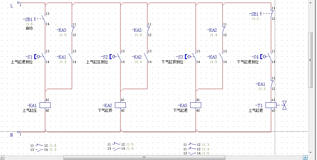

#14楼
如果楼主非得搞三个继电器,那就这样搞吧!

回复 #12楼 qtest
我画的电路图跟你的差不多,比你多用了一个继电器。不过你的更详细点。谢谢了,真是厉害啊

#19楼
回复 #14楼 549802915
谢谢了
