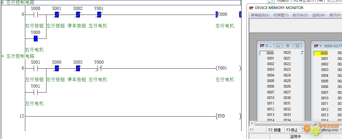

梯形图中的X0.X1.X2等对应的都是非自锁开关吧?

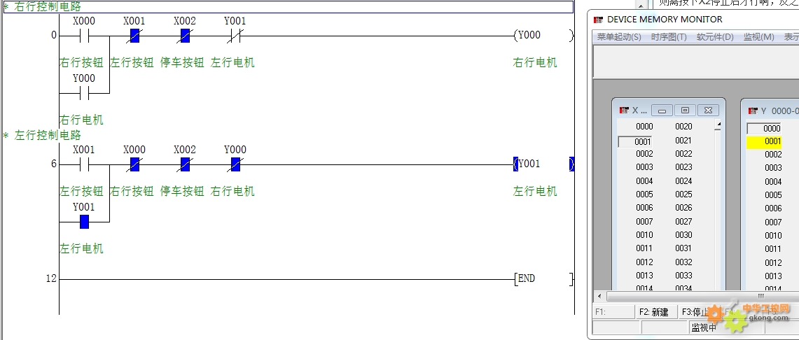

图2是将X0断开,电机正转自保持

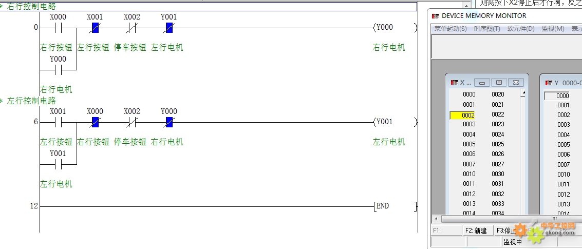

JPEG3,X1=1,dianji fanzhuan

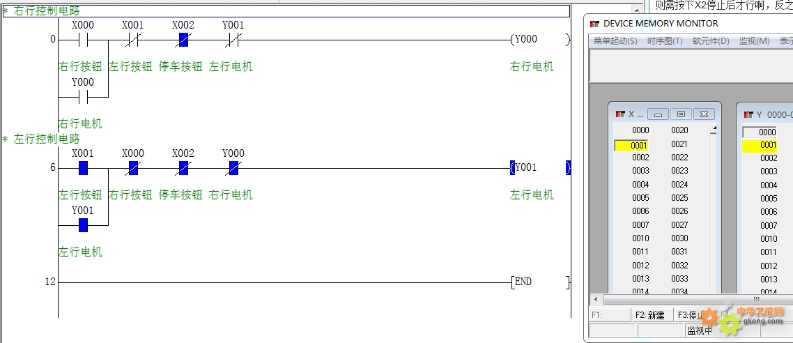

JPEG4,X1=0,dianji zi bao chi

JPEG5,jiting X2=1,dianji tingzhi

不知为何,上图时汉字不让打,我只能用拼音代替,望各位兄弟仔细看一下,根据这个梯形图我感觉应该是非自锁的启动按钮。

图中的注释电机左、右行,实际是正、反转

可以对应非自锁开关,根据外接器件编程。

#17楼
看外部接线的配件选择与功能

哦,感谢各位兄弟们,谢谢

这个有可能是开关
有可能是传感器信号
有可能是其他的!
