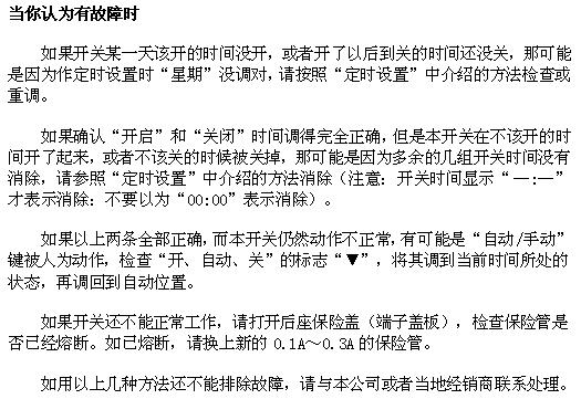

楼主仔细看看显示器是否显示在自动状态呢?我就见过客户说时控开关坏了,不工作,结果一看时控器没在自动状态呢表情

还搞不定时,请看看这个。

那个认为有问题的开关拆回以后在家里通电都正常啊!装上新的现象依旧呀!设置肯定无问题,未知晚上电源有什么影响。今天晚上决定到现场看看。

这种情景应该是设置问题
全部复位后重新设置看看去!

注意把星期也要设置好、别光管时间不管星期

是否晚上电压过低,造成变压器次级电压过低,继电器无法动作。

断电   取出电池后重新设置

这个 晚上看看  时控开关 有没有工作输出   就能判断了吧
