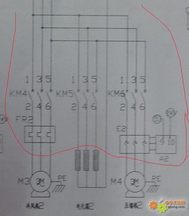

想想又不对,并接的风扇坏了,也不至于三相都开路, 都测不出电阻值, 200K档都量不出。

去压缩机应该有一个超压保护开关和热保护器件。

#15楼
回复 #8楼 step1
有几条线去室外机的?如空调机外机有的有控制板,控制压缩机的接触器也在室外机。

以下是引用1531214350在2015/7/29 18:01:01的发言:
会自动复位呢? 要是人工复位不是太麻烦,6楼的室外机

以下是引用zzn6737在2015/7/29 20:12:33的发言:
红色部分都在室内控制柜里
真的是过热保护了, 今天早上一开又自动恢复正常了,请了厂家修空调的师傅,没看出问题, 只能运行一段时间再看了。
