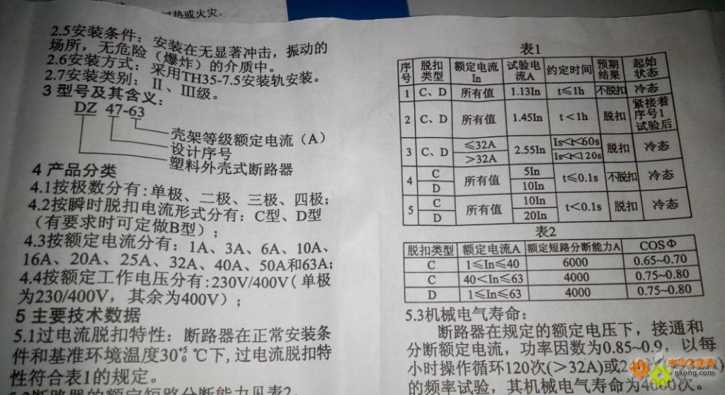

还是不明白,以下断路器的过载保护为例描述:
按规范当1.45In时,断路器应在1小时内跳闸,
如果我选32A的断路器的话则是1.45*32=46.4A,1小时内应该跳闸;
如果我选40A的断路器的话则是1.45*40=58A,1小时内应该跳闸;
我的负载只有27A,如果选40A的断路器的话58A/27=2.15,也就是说
当我的负载超载2.15倍才跳闸,这样会不会太大了?

而且我选用的是D型的断路器,D型的断路器脱扣曲线和C型不一样,应C型的瞬时
脱扣在10In时应在0.1秒内脱扣,而D型在20In时应在0.1秒内脱扣。
所以我觉得D型没有必须加大容量,因为它本身设计的脱扣倍数也不同。
以上是我的想法,我没有太多的实战经验,请再指教。

#23楼

建议按1.5倍来选好

以下是引用miss_cloudy在2015/7/17 17:00:50的发言:
选断路器的额定电流通常为计算电流的1~1.25倍,没有必要选到计算电流的1.3倍以上。

不可以太过大,我们有台机子断路器不跳,反而总是总线路跳,一跳整个车间都没电。
