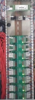

感觉开关电源空间略小,是不是可以可以考虑换个方向?
功率电路在第一排,主电路在右下角,是否合理?请大神指教。。。
主电路开关留有大空间,是为了安全吧,学习了。

也看到端子排了。
端子排通常是对外的引出线,放置于底边或侧边;这样布置,可能有其理由吧。

没有用熔断器?

端子排一般放到最外围,方便接线

是配装就歪的还是图歪了?线槽盖盖上就会好看多了

应该电源空开在上,,固态继电器在下吧,,不然查故障很容易触电啊

动力线和控制线要分开

看到这个布局有点难受,同一类元器件最好放在一起,第一显得整齐,第二方便接线。
总空开和分控断路器应该放在最上边。适合一般人的操作习惯便于接线也便也维修。
