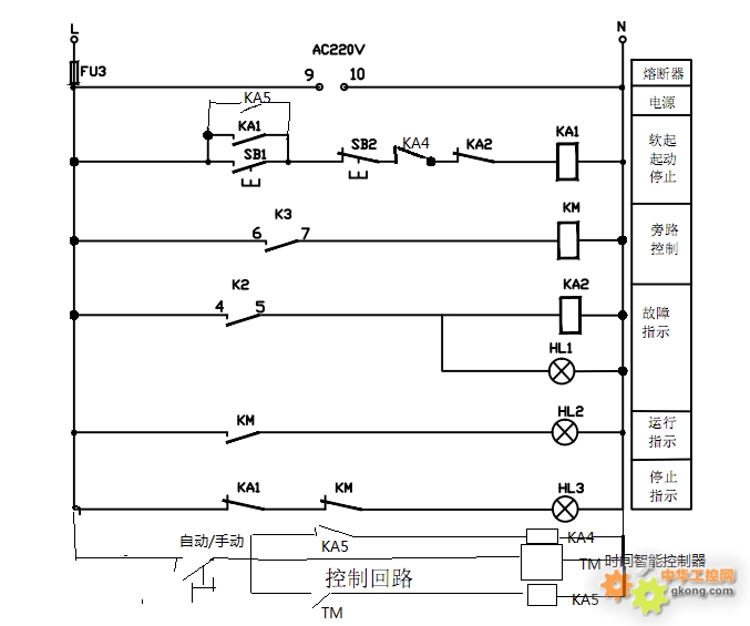

控制回路图来看,智能控制器只能使电路开启,但不能定时关闭,回路应该再加一个停止的点

#15楼
回复 #14楼 misterpanghh
改了一下图,看看这样可否实现你所设计的要求

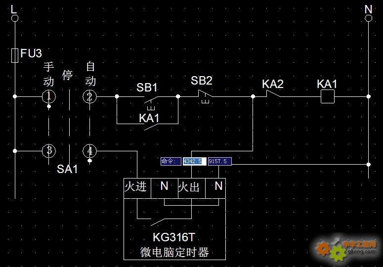

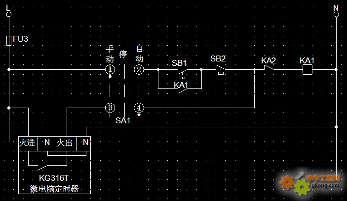

#16楼
楼上的方案可以实现。但是,如果改变一下方案可以节省2个继电器。改动部分见下图(两个方案)

#17楼
16楼的方案很好。
