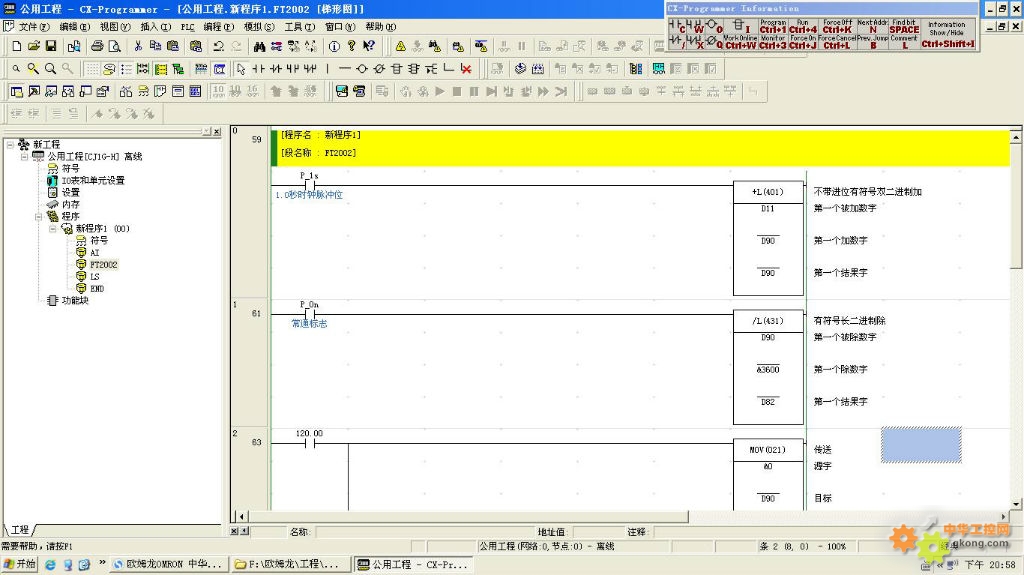

发表于:2016/1/26 21:22:21
#14楼
回复 #13楼 知道一点
最近做了个流量累积的程序,用的欧姆龙CJ1G的PLC,流量累积程序在PLC里做好了,上位机用的组态王,画面上瞬时流量d11显示正常,累积流量D100老是显示组态王变量里设定的最大值,真郁闷了,求高手指点。上图

#15楼
以下是引用150699334332016/1/26 21:22:21的发言:
D11是采集量?秒信号改成微分信号,你这样的程序在0.5秒内累加了nn次
D90/&3600什么意思?
没见D100在哪里。
估计1.计算错误,2.数制不统一,3.组态里的问题(不熟悉组态,但遇到过组态里是浮点运算)

发表于:2016/2/4 11:55:58
#16楼
回复 #15楼 知道一点
其他的数字量,模拟量都做好了,流量的不会啊,这个流量程序是别人给我的,从组态王中看看不行啊,能指点指点我吗,D11是采集量,D82是累积量
