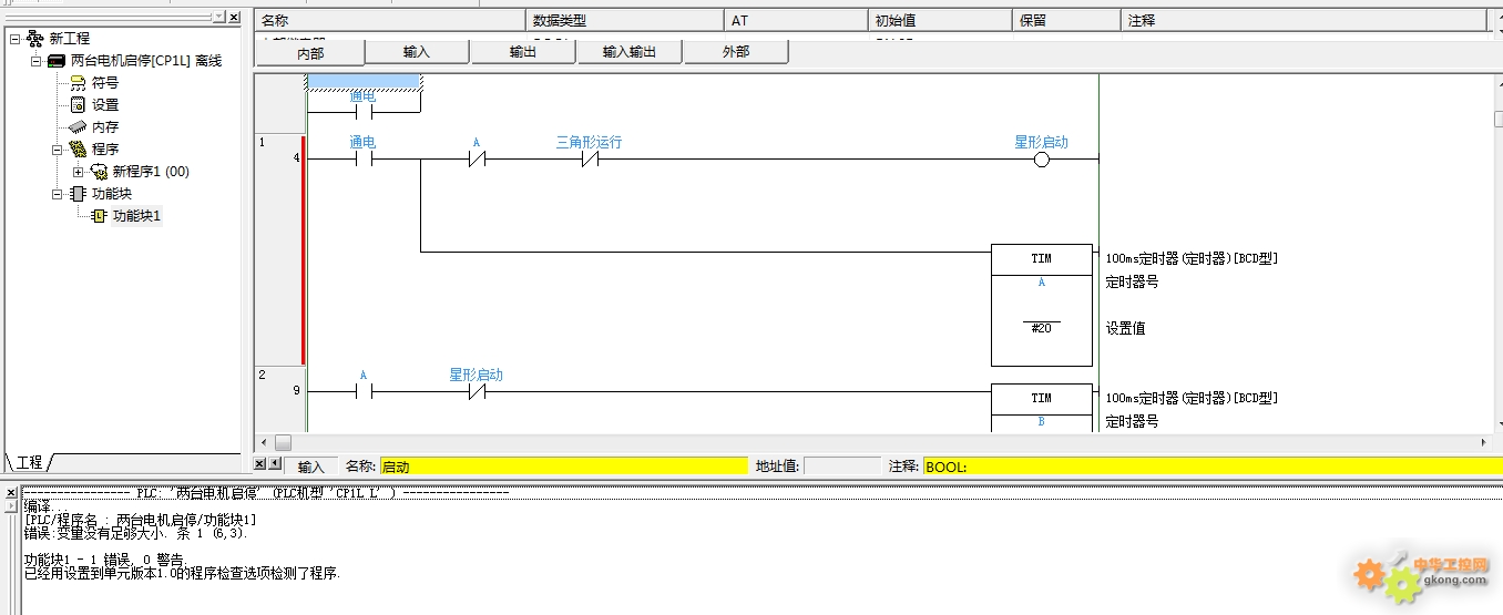

各位大师,请教一下,程序编译时报“变量没有足够大小”,是怎么回事呀?

#13楼

#14楼
哦,我找到问题点了,我把计时器A的数据类型设错了,改过来就可以了
