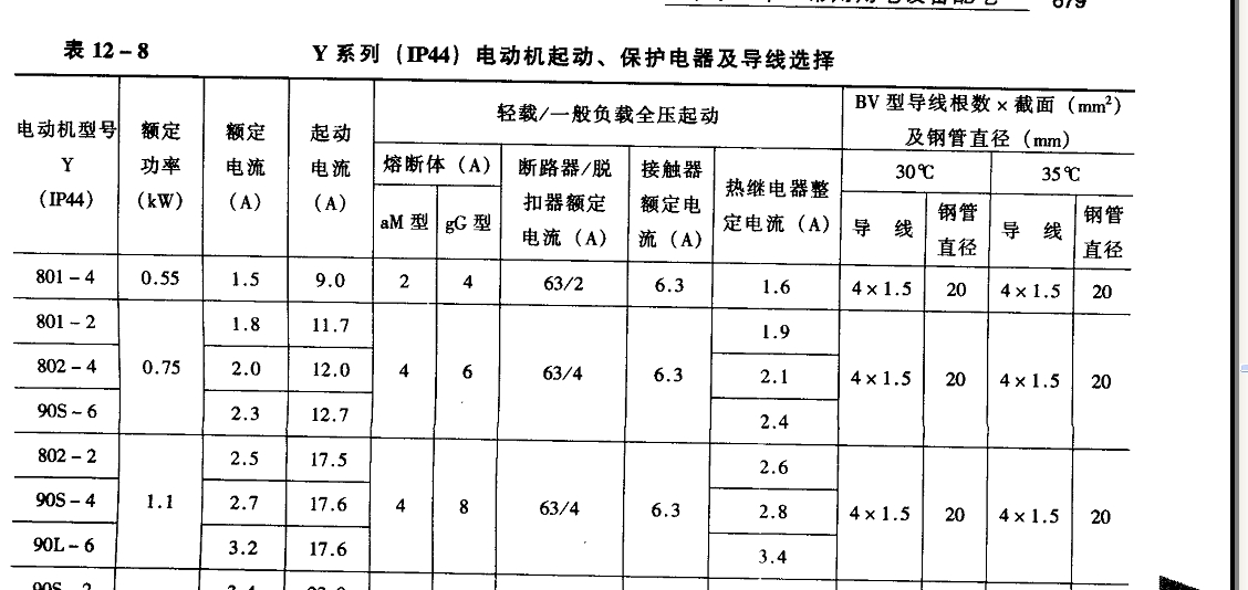

#23楼
这是三相电机,启动电流9个,稳定后可达4个。卡表卡的,也不知准否

#24楼
主要看瞬间启动电流,才能确定过载电

#25楼
经常用施耐德的电动机保护器。

#26楼
直接用电机专用电器得了,热继电器不可靠

#28楼
一般设计手册都有。。。工业与民用配电设计手册第三版P679
这个应该有点帮助。。。。
但就和10楼版主说的一样
157.6711
