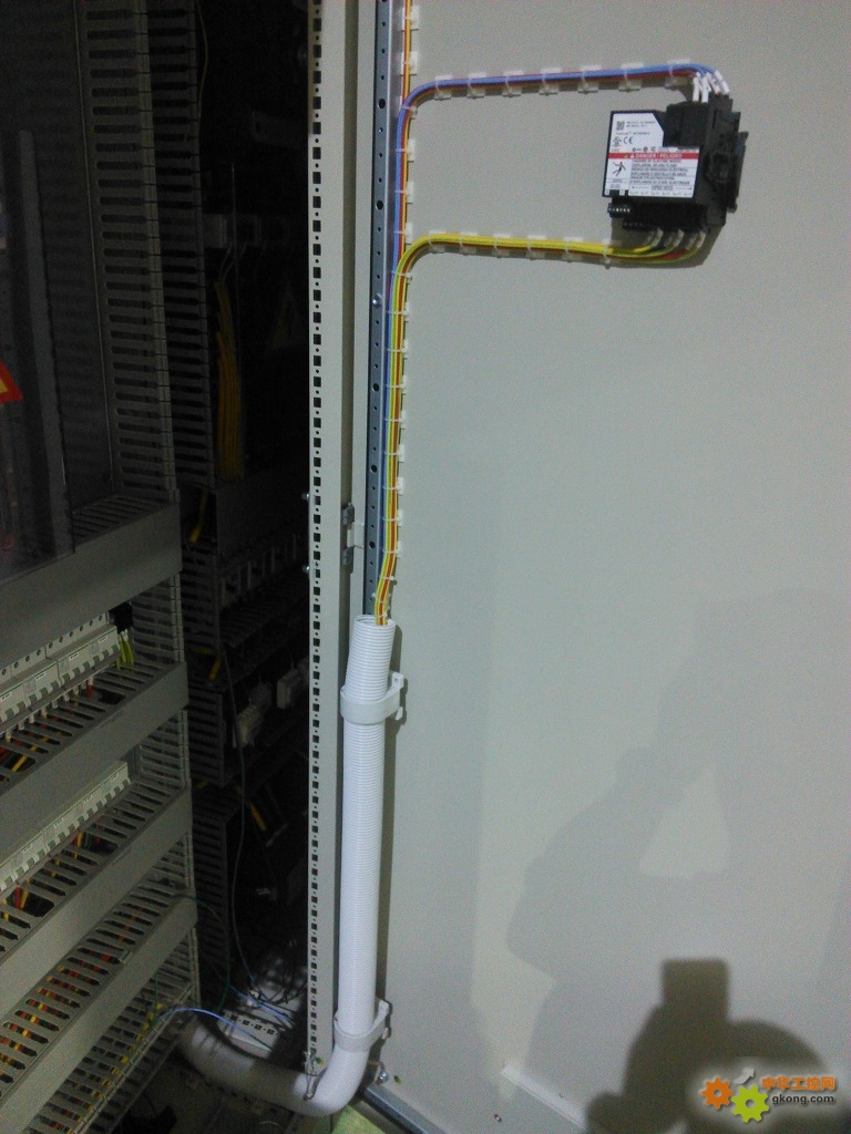

怎么干,应该有个方法,不能在原地打转转吧,我工作多年排二次线一直就没有提高,因此上论坛请教各位师傅给与指点。

要用单芯线,编号,从一头多根线一起排着走,整齐,有些线要预先放,不要一路一路的接,或都预留到位,再从一头排着,横平竖直,顺着接。

按标准,按规范,设计合理,选型正确。

整齐就可以了!
做什么事贵在坚持!

以下是引用lf2039952在2015/6/28 19:28:55的发言:
配电柜的二次线主要还是集中在过门线仪表,灯,按钮设计电柜的时候也可以设计线槽,没设计线槽软线尽量做到顺其自然弧度优美,端子尽量做到带护套,线号用机打梅花管。
过门线类似这样就很漂亮了

横平竖直,布局要合理

接线美观是靠多做才行哦,光说不行的。

回复 #15楼 mandriva
这种紧凑的布线,在检修时就不太方便了,我觉得布线还得要考虑检修时候的方便性。

以下是引用dj2001_7在2015/6/29 18:51:34的发言:
没觉得不方便啊,只有线路凌乱、线号不全的情况下才会检修不方便。
