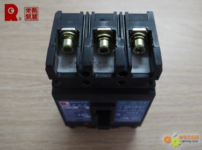

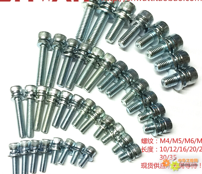

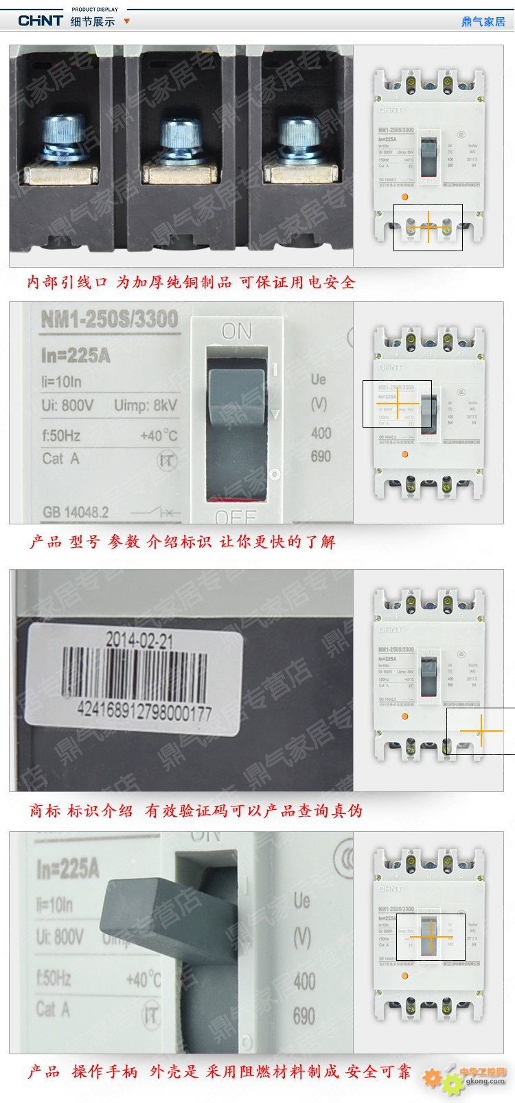

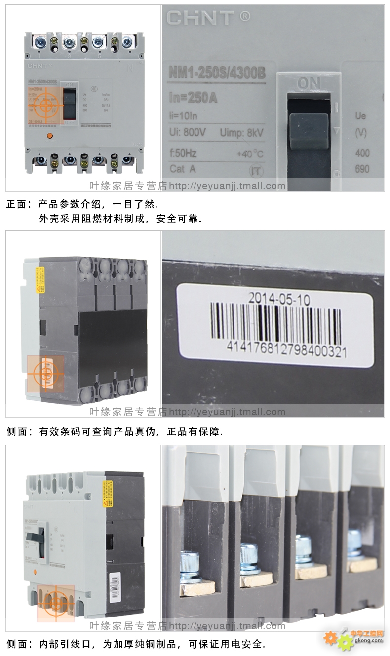

回复 #17楼 hty.czh
我也跟着补充一下 ,断路器螺栓是三合一内六角,部分还是放松垫圈
装过断路器朋友都知道,常规垫片 弹垫非常不好装,特别是在柜子紧急更换,非常容易掉落,一般掉落很难找到,由于电气装配 很少有相应配件。 如果简单换成普通内六角也存在安全隐患,因为在带电更换电线时 弹簧垫圈已经平垫容易掉到下面原件上,很多情况非常隐蔽 加上抢修时间紧 很容易上电造成事故,就算没发生事故,没装容易松掉
几年没接触这东西了,只记得 施耐德 正泰 常熟塑壳断路器原配螺栓都是下图样式 (ABB断路器螺栓根本去不下来)
图片都来自淘宝, 算帮他们打广告吧,谁让他们细节拍的好
