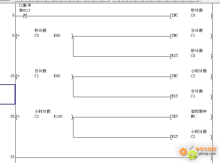

呵呵;100个小时还要精确到秒?
前面定时可以用60秒,后面加计数器就行;

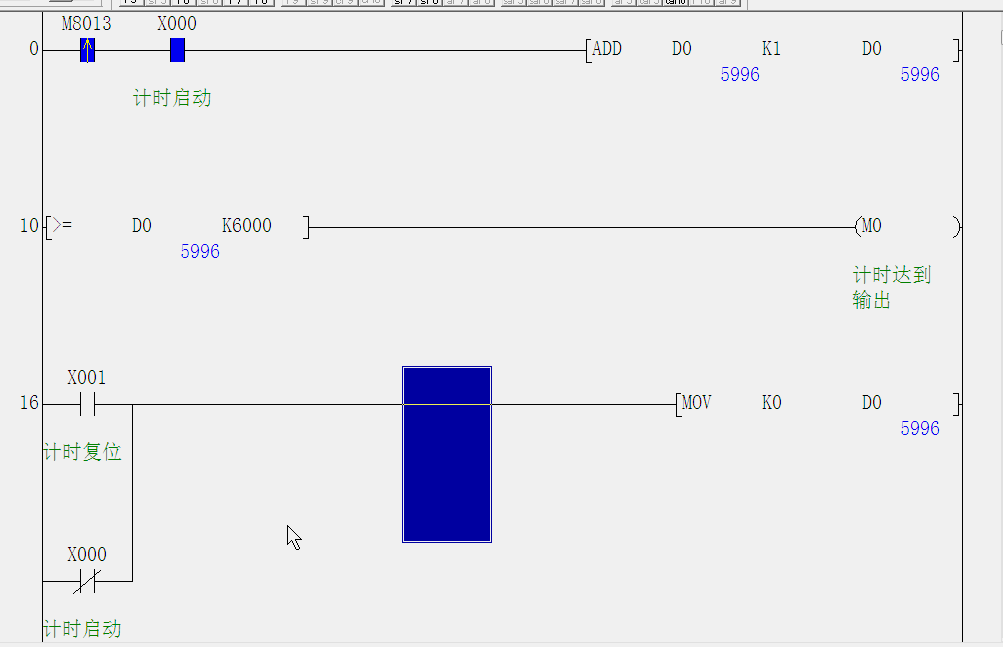

2015【逛工博】(三)
发表于:2015/6/21 13:26:08
#11楼
楼主看下这个可以不,

用计时器加计数器写个就可以了

用BIN加法运算同样可以。

回复 #11楼 zhyi0214
用不着这么复杂的
