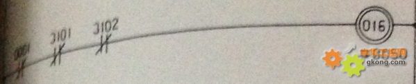

该程序功能很简单,都是开关量。但是不知道更换哪个型号比较好?也不知道更换硬件要涉及到的问题?另外请教OC-222和OC-224之间的区别?

原本有3个ID-212模块,2个IA-221模块,4个OC-222模块,2个OC224模块。想着沿用旧程序,程序的0001是不是输入触点, 3101是中间辅助触点,而现在的PLC编程软件输入显示I:0.01,31.01.

CS1

回复 #10楼 372319962
OC222是12点的输出模块,公共端是公用的;
OC224是8点的输出模块,公共端每个点都是单独的;

点数在200点左右的话,直接CPIH替换,点数超过200点,建议选用CJ2
更改的话建议改分布式系统
