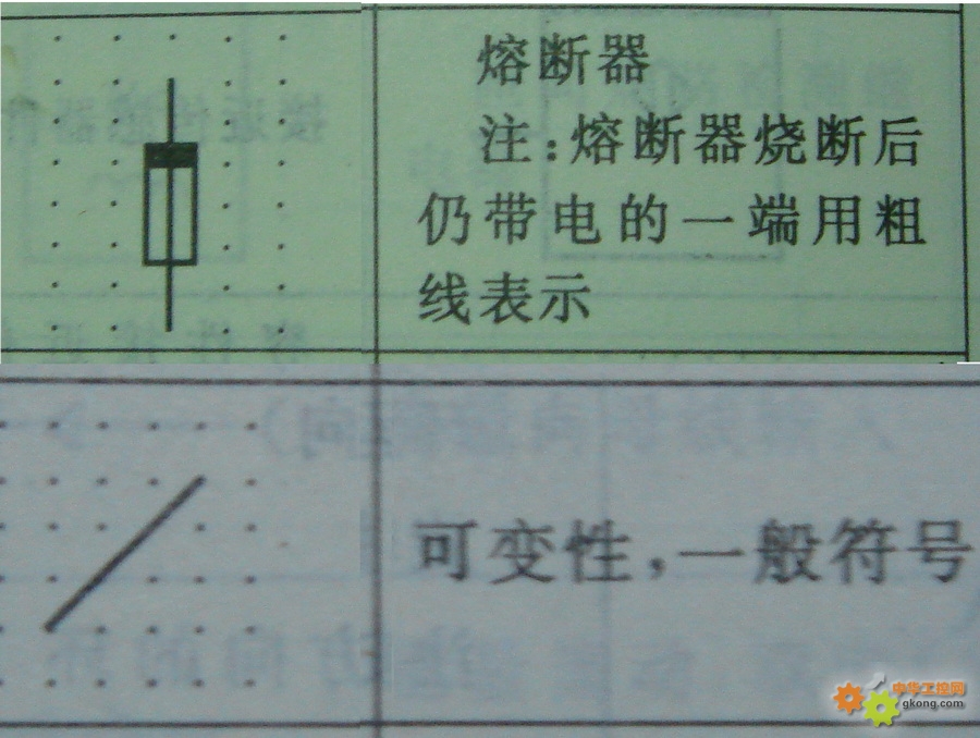

没见过这样子的。楼主介绍下。

支持可调电阻的说法

以下是引用1989460116在2015/6/8 11:32:19的发言:
接线端子吧
支持!

明明是个接线的端子排吗。。

就是端子。
斜杠前指的是柜体内部的线就到这里结束了。
斜杠后指的是现场接线是到这个电磁阀的。(所以用的虚线)

你们自己凭这个想象吧!

   因主题重复,今删去“谁知道图纸上这个熔断器上斜杠是什么意思?”一帖,原内容是:还有旁边的数字6.3/2  是什么意思?急啊   谢谢!
   有一个回复,是:你连个图都没有
   如果有实物,可根据实际使用元件去推测;
   如果有材料表,亦可根据器件的型号等,判别其图形符号、文字符号所表达的含义;若有多张图纸,可联系起来看,等。
   16楼给出了标准上的图例,很好;2楼等给出的推测,或亦有参考意义。
   可注意到,下端使用的是虚线;还有,通常的做法如何。
   这个问题,楼主若有了答案,还请告知。

#18楼
回复 #6楼 1989460116
我们研究了半天,可能是固定在接线端子上的熔断器。这个熔断器的型号倒是查出来了,上面那个黑长方形代表电流入线端,但里面那个带黑点的斜杠是不是表示这个熔断器固定在接线端子上海有待确定。

回复 #15楼 osp321
你这个解释应该是最合理的!
