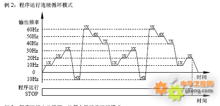

变频器从30Hz开始,每1秒上升1Hz,到40Hz之后每1秒下降1Hz,降到30Hz后重复循环。我使用的是西门子变频器,额定电压220V到240V。

发表于:2015/5/23 17:31:07
#11楼
稍微上一点档次的变频器都具备该功能,附图是普传PI8000的变频,可以实现你的要求。
[此贴子已经被作者于2015/5/23 17:31:50编辑过]

发表于:2015/5/23 17:43:40
#14楼
是变频器的多段速度功能,具体运行规则如下所述,如果采用普传PI9000型,则更容易实现。

发表于:2015/5/23 20:44:00
#18楼
变频器的多段速度程控功能可以实现,大多数厂家的变频都具备此功能,最多可以控制7种段速度,需要将各速度预先设置到变频内部,同时需设置各速度的运行时间,以及加减速度的时间。
提醒一下,以上的7种速度只要一个命令信号,不需在外部端子给定任何信号。
该控制方式,在停电时还可进行区别设置,可以设置成停电后结束程序,也设置成在停电再次来电时,接着上次未完成的程序继续运行,也可以设置成在来电后重新开始。
