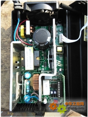

是网上图,评价的图,有人拆开看了,看到了一个白色放电电阻,放电自然为负,所以是带负脉冲的。而且板子做功不错,有的产品都出国了,说明认可这种技术,价钱虽贵,。

这么小的白色电阻,功率5W的,一般是在充电过程中暂停充电通过白色电阻放点再检测电压是多少,从而判断是否冲满了电。这个应该不叫负脉冲,叫放电检测。
你是要把电放完吗!加个制动电阻效果更好!
