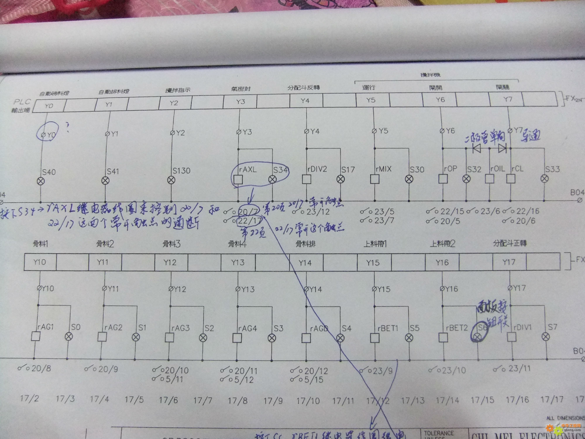

#11楼
谢谢你的答复,还有个问题是是S33按钮上面一共接了四根,其中一根为+24V接在按钮开关的‘+’上,一根接在‘-’上,一根接在‘ON’上,另Y43两根同时接在‘COM’上,请大大在说一下这其中的意思,谢谢
10608
osp321
文章数:4823
历史总积分:10608
注册时间:2007/6/5
寻找英威腾(三)
发表于:2015/5/13 21:16:57
#12楼
以下是引用13768474199在2015/5/13 20:58:48的发言:
我刚才没注意 还以为Y是继电器呢  原来是出的端子号啊
第三章图上 S33不是两根吗? 一根到Y43 一根到X43吗
是不是X43接外部电源一端,按下按钮 搅拌机闸门关 的电磁阀动作呢,Y43是不是 阀的线圈呢,线圈的另一端再接外部电源的另一端。

#13楼
最后一张图的S33上面还有两根,它控制RCL继电器的线圈

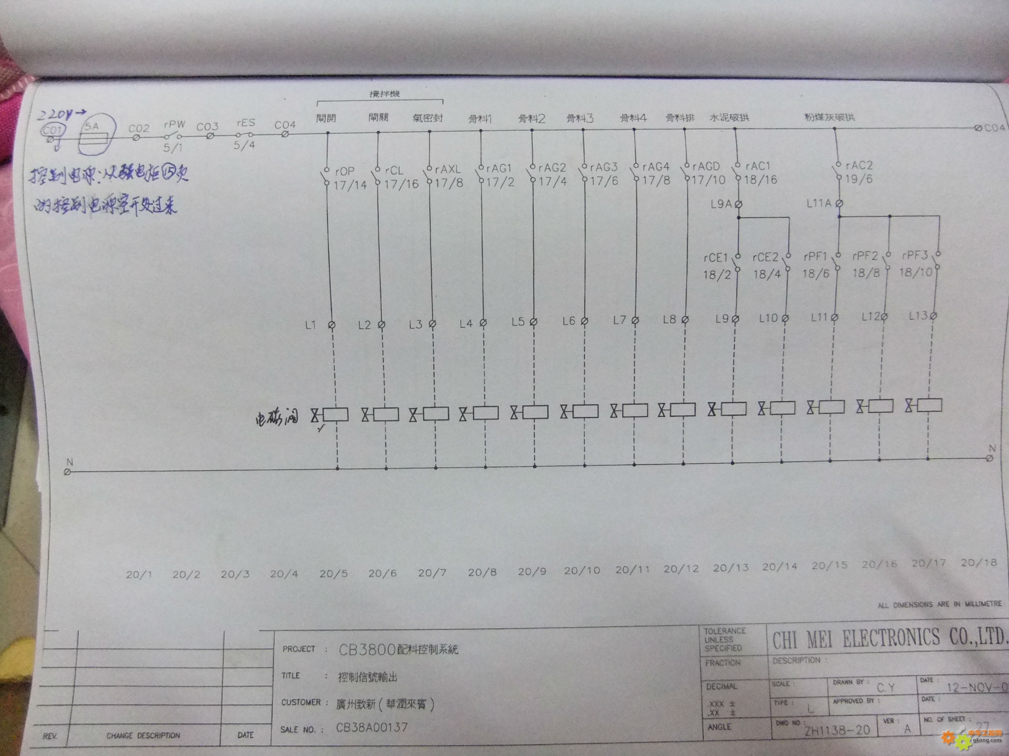

请帮看一下S33按钮开关控制的:
852
13768474199
文章数:82
历史总积分:852
注册时间:2014/4/10
发表于:2015/5/14 12:22:58
#15楼
动作过程:按下S33按钮开关,继电器RCL线圈得电,继电器常开闭合,搅拌机闸关的电磁阀得电动作。闸门开始关闭,闸门转轴上的金属点转到NPN型接近开关位置时,接近开关动作,发出电流信号,闸门关闭指示灯S53得电点亮,同时继电器盘上的L4(X43)端口得电,然后呢????????后面 的我看不太懂,请大大指导,谢谢。跪拜指导呀。

#16楼

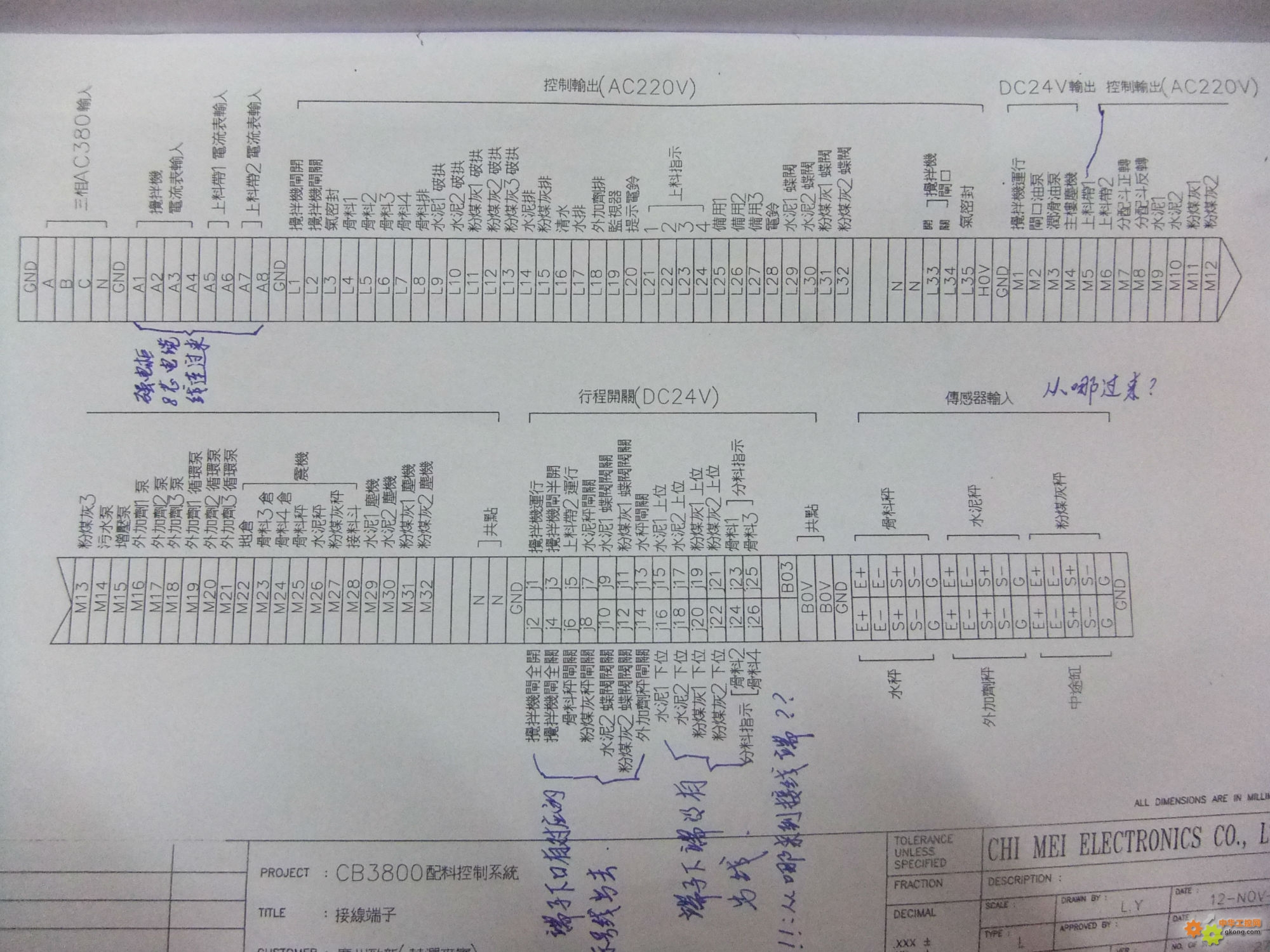

倒数第三张上面的S33按钮开关是什么意思我实在看不懂呀。它两头接的到底是什么呀?
