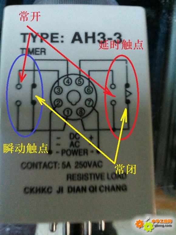

自己通电,测量就知道了。比较简单

通电试试

应该是两个触点都带延时,你可以通电测试

8、5是延时常闭点,8、6为延时常 开点。其余是瞬动点了。

LZ要的是断电延时,这个型号根本不可能实现,干嘛不换个带断电延时的型号呢。表情记得我在你的上一个贴子就问这个型号带断电延时吗?

时间继电器分断电延时 和通电延时。你这个是通电延时继电器。

2和7接电源220v。用欧姆档测试8和5    8和6 就知道了。。
