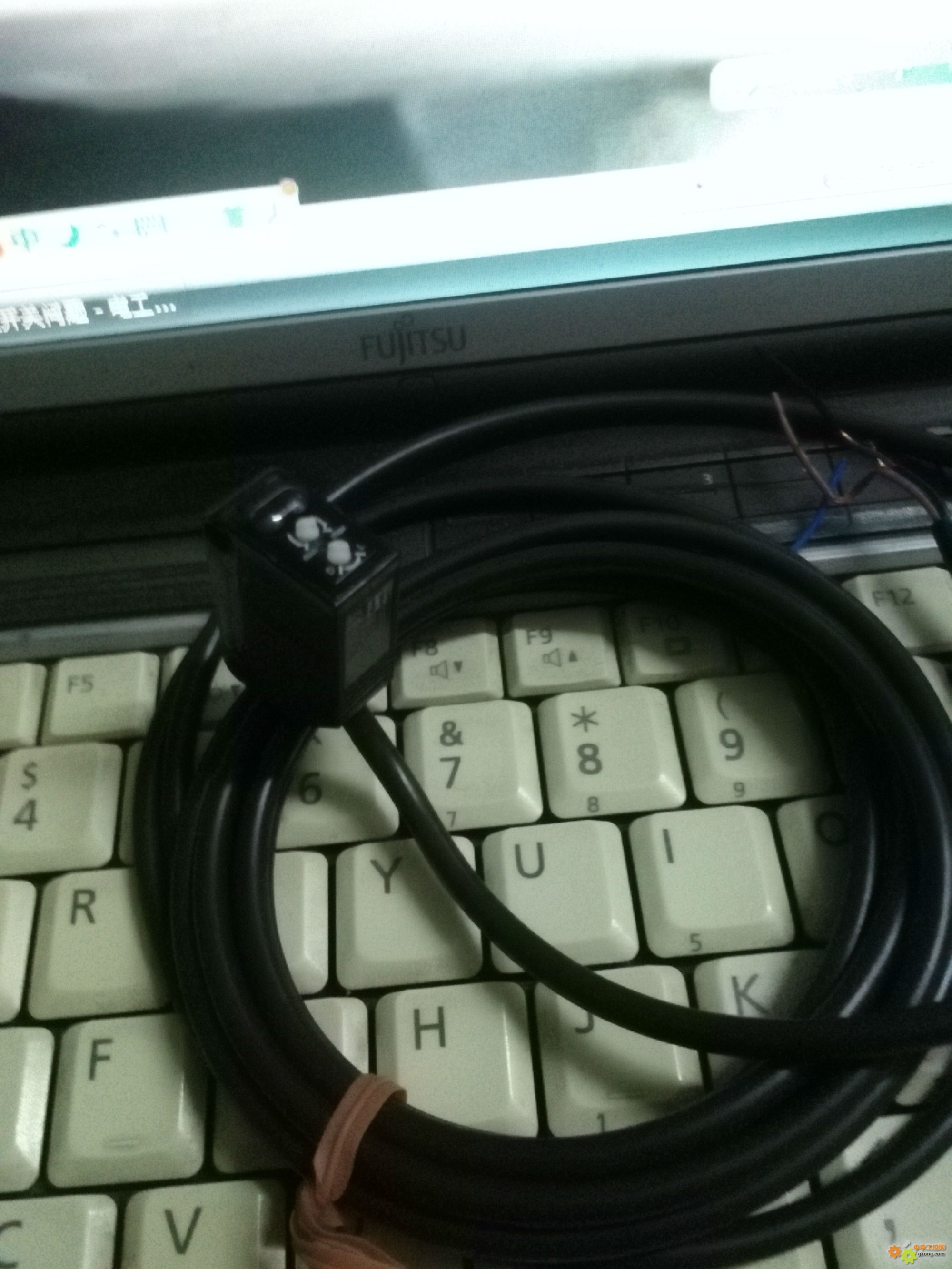

omron E3Z-D62 两米内距离随意。输出方式随意。丢在水中问题不大。这个便宜点。昨天用基恩士收发一体的光纤头改造了个对射式检测装置,非常完美。高速情况下检测0.5MM的单张纸皮相当稳定。距离5CM以内,输出随意。调整光纤放大器还可以做得更长。前面也有人提过,是好的解决方案。
