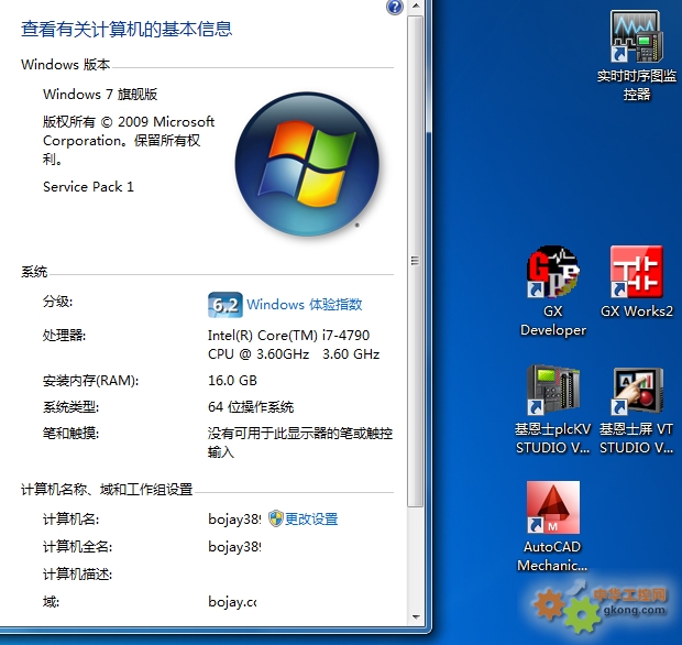

我学了某位大神的方法,不行,突然发现我是64位系统。。。表情。但我到百度查了一下,貌似win64位的也支持
有木有哪位在64位上面安装成功的?

64位的我记得安装过。可以的

GX developer 8.86我在64位上面是安不了了。安了个GX works2.。。。。。。。。。。

GX works2被我们老师卸载了。。。。。。。。。GX developer8.86怎么安装到win64位的。大神们教我啊表情

先安装GX Work2。最新版的WORK2是支持64位的(GX Works2 ver1.521t 版,官网可以下载),然后就再安装GX Developer!就可以了。
安装完后如果不想用WORK2可以删除掉,不会影响GX Developer的!

8.86和works2都可以安装,我的是64位的,都安装了,有图有真相

我只想说,你这个电脑真牛x

我也按了那种方法做。先安HX works2,再安装GX developer8.86.可是还是不行,无赖之下只有再安一个XP系统了。。。。。。。
