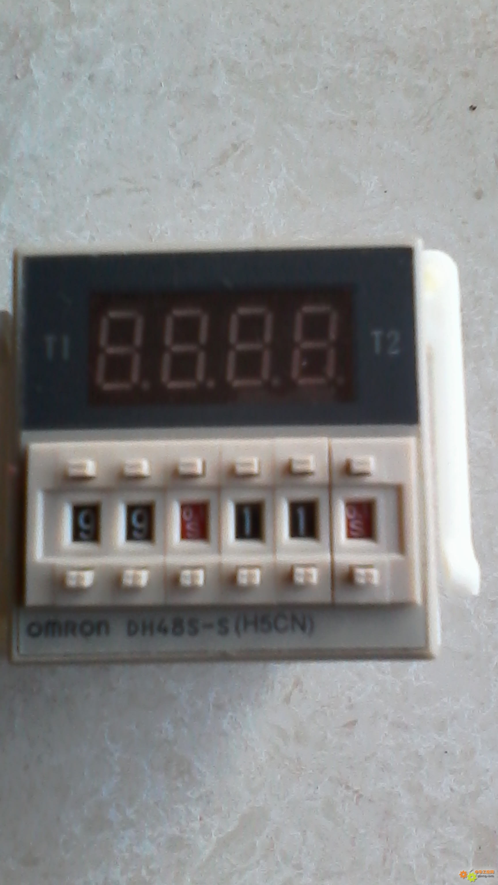

发表于:2015/4/30 20:55:17
#14楼

楼主这个图应该实现不了的吧。

楼主这个图有可能给电磁阀一个点动。

实现不了,可以用2个时间继电器来实现。

时间继电器的工作原理是在有电的时候才能实现的,也就是实现延时闭合、延时断开,没电了就是瞬时闭合,断开了。
