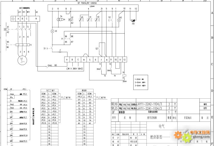

给你一张燃烧器控制图供参考:

可以参考10楼的图和燃烧机带的说明书进行配线。

燃烧机机头主电路差不多,控制电路各厂家不一样。

烧煤的?还是烧天然气的?还是烧重油的?这些都有控制区别的,锅炉也不一样,:取暖,喝水炉,生产用炉那也不一样,

烧柴油,重油的东东吧
