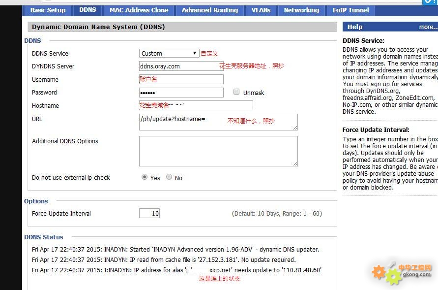

这是我家花生壳的设置页面,账号我涂掉了,楼上的师傅可以照设应该没问题的。
plc我是设的玩的,毕竟四百多块当定时器也委屈了这产品。家里是有定时插座,只是想一下用plc来试一下。

回复 #7楼 329345277
路由设置图片
