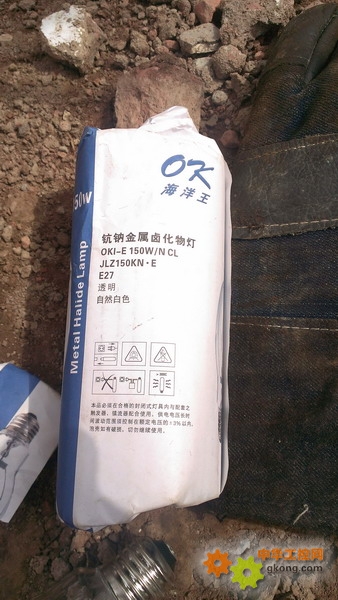

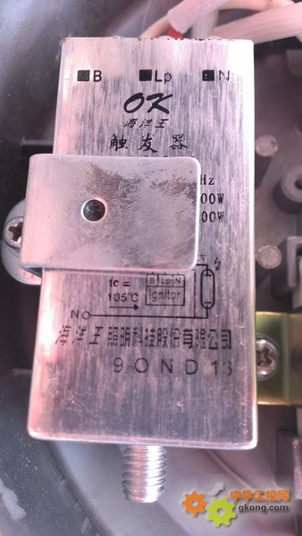

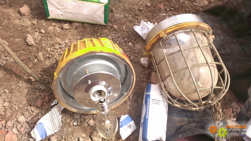

以下是引用老兔子在2015/4/12 21:31:01的发言:
现在的许多金属卤化灯的镇流器都是铝芯漆包线绕制,引出线非常容易氧化接触不良而造成过热熔断损坏。
表示赞同。今天刚修几个。有一个电子触发器损坏了

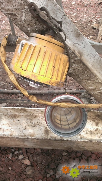

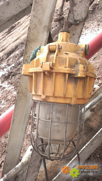

#22楼

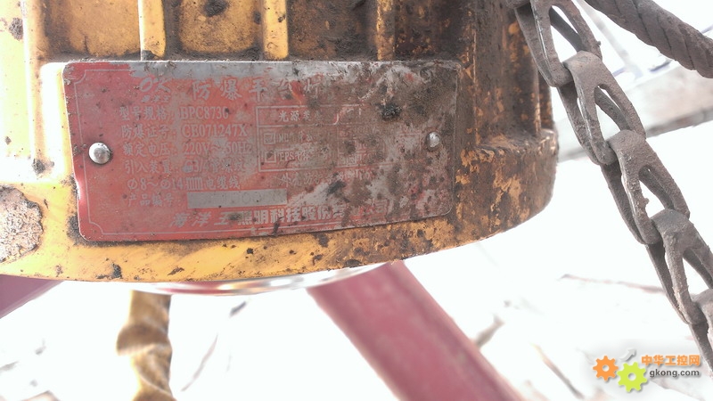

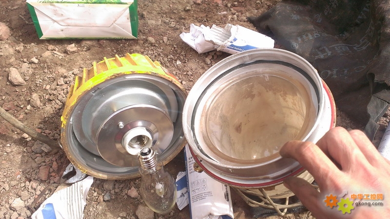

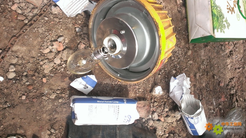

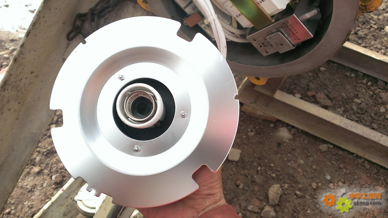

今天换了六个灯泡。我们用海洋王,镇流器从没烧过。
