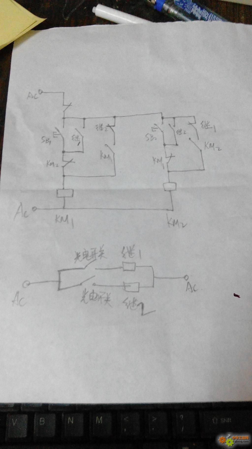

6185
904970507
文章数:1853
历史总积分:6185
注册时间:2012/12/14
发表于:2015/4/9 9:03:54
#26楼
这是手绘的图,发觉它的接触器常闭互锁和平常的有些不同,并不能锁止自身的常开触点,决定改下线,用施耐德LC1E1210的接触器,手头没有合适的时间继电器 ,观察段时间再说了。
