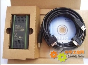

#10楼
回复 #9楼 1486668372
是这种电缆。。。。。

发表于:2015/4/5 20:07:56
#11楼
好久没用s7-300了,记得应该是用USB连接,不用安装驱动

发表于:2015/4/5 20:21:53
#12楼
回复 #11楼 cfm6662008
你没看前面,PC/PG设置里面找不到USB端口,设备管理器里面也是黄色的问号。。。。

发表于:2015/4/5 21:06:09
#13楼
我的网名鬼见愁
在
2015/4/5 19:46:33
是这种电缆。。。。。
愿装适配器啊。

发表于:2015/4/5 21:31:23
#14楼
在资源管理器中手动更新下未知设备的驱动先

发表于:2015/4/6 9:18:49
#15楼
楼主买的线有问题吧,怎么显示是COM口呢,连接适配器应该没有COM口显示在设备管理器中啊!

发表于:2015/4/6 9:34:28
#16楼
设备管理那个感叹号设备就是编程线,驱动未安装成功 软件当然不能识别。
重新完整安装STEP7

发表于:2015/4/6 10:28:56
#17楼
也可能你的系统有问题

发表于:2015/4/6 19:40:45
#18楼
我也有这种感觉,就是电脑重装系统后出现的问题,有可能是软件的问题。请问STEP7对系统有什么要求。。。。
