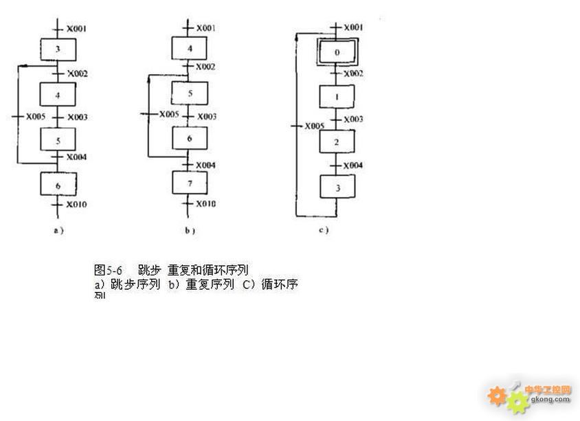

不会又是要求只能使用传统的继电-接触器线路进行控制,连时间继电器都不准使用的奇葩要求吧。
使用PLC可编程序控制器做控制部件进行控制,使用步进梯形图指令进行编制PLC执行程序去实现。
[此贴子已经被作者于2015/4/4 17:00:23编辑过]

基本逻辑控制,你要用什么方式做?

只能用继电接触方式

应该还有时间继电器吧!感觉应该不很难!

这是继电控制课程的结业考核题目,这都做不来,这门课不及格,你不用求助了没人会替你写作业的

    故障停车后,按下停止按钮,小车低速返回SQ1处停止。
    停止按钮故障?

主电路是空开,接触器,热继电器的接线简单,控制电路就复杂了。

就是啊,两次SQ3停车后的下一步行进条件是自相矛盾的,就这地方没法解决

PLC的步进梯形图指令的一个设计理念,就是不管其他的传感器如何的有输入,输入状态如何改变,均不影响当前的执行的步骤,传统的继电-接触器线路也可以使用这一设计程序的理念。
简单的说,就是用KA1来负责第一步,用KA2来负责第二步,KA3......到第五步。
那么紧急状态如何处理?直接断掉所有的KA1~KA5的电源,直接驱动小车返回。
