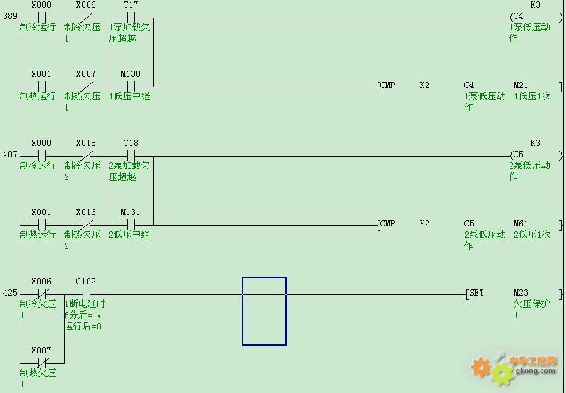

以下是YORK制冷机组的控制逻辑关系,供楼主参考:
根据YORK的说明书及电路图,制冷与制热是两个低压保护开关,如果启动前已经是低压保护,则禁止运行并锁定;如果是开机前正常,启动中发生低压,则忽略,低压故障被屏蔽,电路不动作;如果是运行中发生低压,则自动停机,并在5分后再运行;但如果在一次运行中,累积有3次低压故障,则锁定故障。

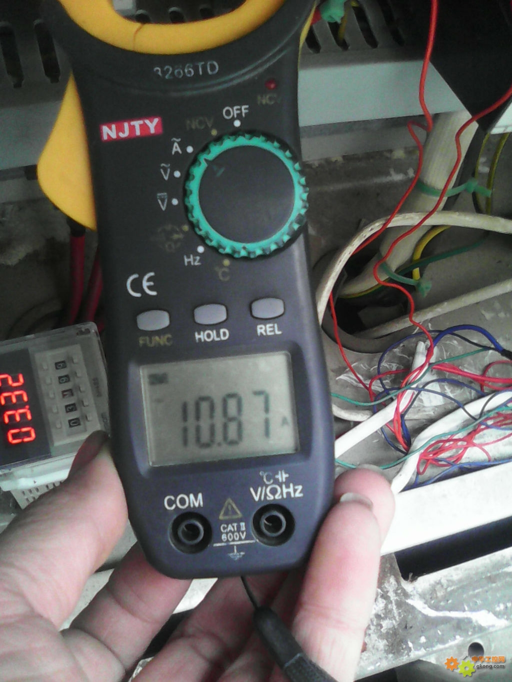

量了一下.正常压缩机工作电流,
万一实现了呢

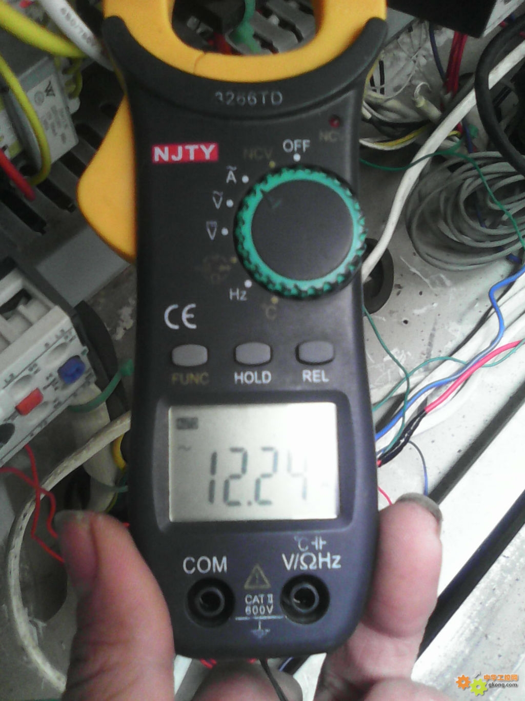

加个时间继电器,短接,强行运行了报故障的压缩机,量了一下故障压缩机的的电流.

电流相差1.97A,正常吗

这电路问题应该不大,首先检查是否已漏氟了,再考虑电气问题。
