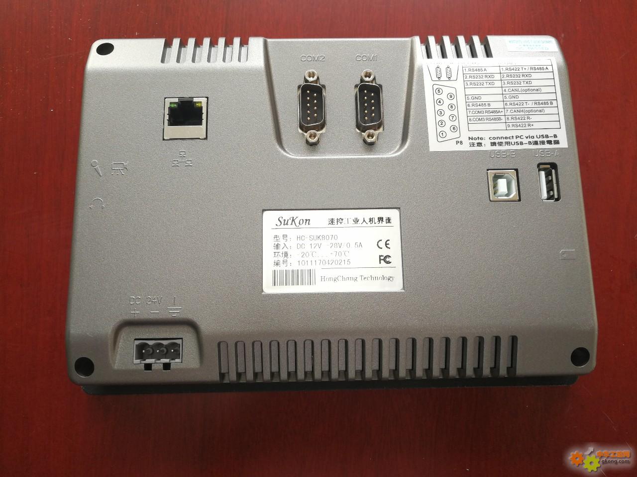

听说这款就可以,接以太网或者USB的摄像头,还能远程监控

可以做,但**强烈建议把视频和 PLC 数据分成两条独立的路**,不要让视频去挤 PLC 那条通道。这是这类方案最常见的坑。
**为什么不能走同一条路**
PLC 数据和视频的流量特性完全相反:
| | PLC 数据 | 视频 |
| 流量 | 很小(几 KB/s) | 很大(1080p H.264 约 2~4 Mbps/路) |
| 时延要求 | 允许几百 ms | 需要稳定不卡顿 |
| 丢包影响 | 偶尔丢一个点,下次补上 | 直接花屏/卡顿 |
如果视频和 PLC 走同一个网口或者同一条无线链路,典型现象是:视频一开,PLC 数据就卡、报警就延迟 —— 最后两边都出问题。
**推荐架构**
摄像机 ──网线/无线──→ 现场边缘设备(网关/录像机/NVR)
                             ├──→ 视频流 → 平台(实时预览 + 录像存储)
                             └──→ PLC 数据(Modbus)→ 平台(画面 + 报警)
两条通道在边缘侧汇合,但物理上独立。
**带宽怎么算**
先定分辨率和帧率:
- 1080p / 25fps / H.264:约 2~4 Mbps/路
- 720p / 15~20fps:约 1~1.5 Mbps/路(**工业现场通常够用**)
4 路 1080p 就是 8~16 Mbps 上行,普通的 4G 卡跑这个基本不现实;有线千兆网口没问题。
所以:**能用有线就别用无线**,尤其是多路视频。
**选型两条路**
1)**接网络摄像机到平台**(推荐给多路场景):摄像机直接接交换机,平台拉流。好处是摄像机可以独立选型、坏一台不影响别的;缺点是占交换机端口、需要 NVR 或平台自己有录像能力。
2)**触摸屏本身带视频能力**:有些工业触摸屏支持接 USB 摄像头或带视频输入。这种适合单路、简单场景,但要注意:多数触摸屏厂商的视频能力是"本地显示",**不提供标准网络视频流**,也就没法远程看了 —— 而你的需求明确提到要远程/联动,那就要看它是否支持 RTSP 推流。
所以选型时**一定要确认三件事**:支不支持网络视频协议(ONVIF/RTSP)、能不能远程推流、录像存在哪。
**录像与数据的分工**
视频录像的存储量比数据大两三个数量级,别混在一起算:
- 1 路 1080p 连续录像:约 1~2 GB/小时(取决于码率和码率波动)
- 1 个模拟量点 1 秒一次、存一年:不到 1 MB
所以通常是:视频存 NVR/边缘设备(存 7~30 天滚动),PLC 数据存平台(存长期,用于分析和追溯)。这个分工能省下大量存储成本。
**几个容易踩的坑**
1)**画面和视频对不上**:报警画面显示的是 30 秒前的数据,视频是实时的,人看视频时机器已经停了。要在画面上叠加"数据时间戳",让人知道这个画面是什么时候的状态。
2)**交换机端口不够/千兆变百兆**:接了摄像头后才发现交换机是百兆的,带不动。
3)**供电**:户外摄像机的供电(POE 交换机还是独立电源)要和现场条件匹配。
4)**无线路由器**:很多便宜的工业无线路由器转发大流量时延迟和丢包都很糟,视频场景基本不能用。
5)**权限**:视频往往比数据敏感,要单独做权限分级,而且录像的调取要有记录。
**关于联动**
真正有价值的联动是:报警触发时自动弹出对应摄像头画面、并且能回溯报警前后的录像片段。这个需要平台侧支持"事件—视频"关联,而不是简单地把视频放在页面上。
我们做工业设备数据采集(那讯云)这块,视频接入是按量计费的增值项,可以直接和报警、门禁这些信号联动。你这边大概要几个点位?是固定看某几台设备,还是要能按报警自动切换?
